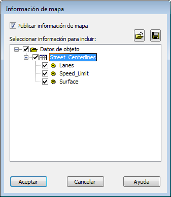

  2. Haga clic en la ficha Salida grupo Exportar a DWF/PDF Opciones de DWF.
  3. En el cuadro de diálogo Información de mapa, seleccione Publicar información de mapa.
  4. En el cuadro de diálogo Información de mapa, expanda los elementos de la lista y seleccione Street_Centerlines.
    Al seleccionar Street_Centerlines, se selecciona automáticamente todo lo que está en Street_Centerlines.
  5. Para publicar la información en un archivo XML, haga clic en el icono de guardar y especifique una ubicación para el archivo publicado. Haga clic en Guardar.
    La operación Publicar DWF utiliza el archivo XML.
  6. Haga clic en Aceptar.
