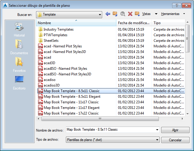

  1. Abra la plantilla de libro de mapas 8.5x11.
    • Pulse AbrirDibujo.
    • Cambie Tipo de archivos a Plantilla de dibujo (*.DWT).
      AutoCAD Map 3D cambia automáticamente a la carpeta Plantilla.
    • Desplácese hasta más o menos la mitad de la lista de plantillas.
    • Seleccione Map Book Template - 8.5x11 Classic.dwt.
    • Haga clic en Abrir.
      Desplácese hasta más o menos la mitad de la lista de plantillas y seleccione la primera plantilla de libro de mapas.

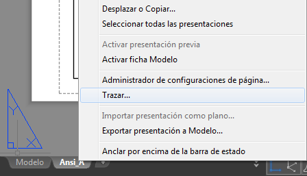

  2. Si es necesario, reduzca hasta ver toda la plantilla. Haga clic en la ficha Vergrupo NavegarMenú desplegable de zoomExtensión. Buscar
  3. Haga clic con el botón derecho en la ficha de presentación con la etiqueta Ansi_A y seleccione Administrador de configuraciones de página para especificar la información de trazador y de papel.
    Haga clic con el botón derecho para el libro de mapas y seleccione Administrador de configuraciones de páginas.
  4. En la lista Configurar página, seleccione *Ansi_A* y haga clic en Modificar.
  5. Seleccione una de las opciones de trazador DWF en la lista Nombre.
  6. Cambie cualquier otra configuración que desee.
  7. Haga clic en Aceptar y, a continuación, en Cerrar.
