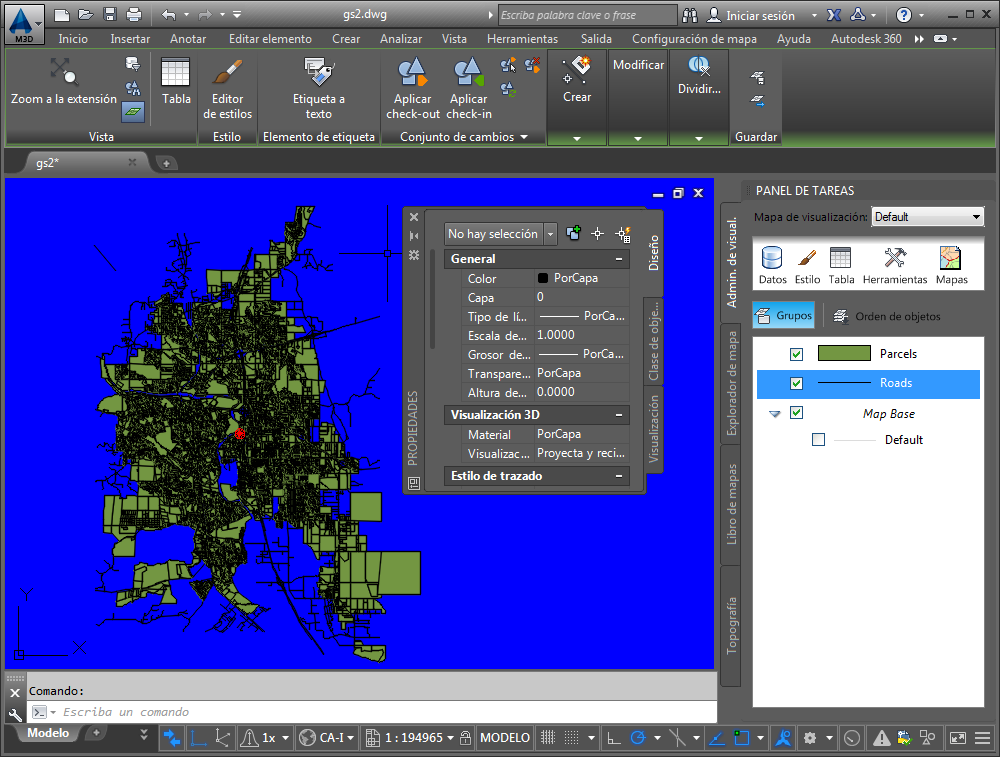

Empiece familiarizándose con la ventana AutoCAD Map 3D:
La ventana de AutoCAD Map 3D
Nota: Si no ha descargado los datos de muestra para el aprendizaje Introducción a AutoCAD Map 3D, también puede explorar la aplicación. No podrá seleccionar elementos ni objetos, pero podrá aprender a utilizar los controles de la aplicación.
Para visitar la ventana de la aplicación AutoCAD Map 3D
