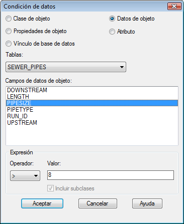

  4. En el cuadro de diálogo Condición de datos, realice las siguientes acciones:
    • Seleccione Datos de objeto.
    • En Tablas, seleccione SEWER_PIPES.
    • En Campos de datos de objeto, seleccione PIPESIZE.
    • En el área Expresión, en Operador, seleccione >. En Valor, escriba 8.
      Especificar las tuberías de alcantarillado que tengan un diámetro superior a 8 pulgadas.
    • Haga clic en Aceptar.
