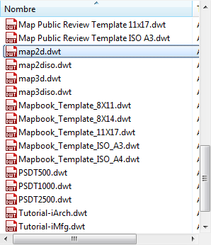

  4. En el cuadro de diálogo Seleccionar plantilla, seleccione map2d.dwt y haga clic en Abrir.
    Seleccione map2d.dwt.
    Este archivo es una plantilla de AutoCAD que se ha configurado para trabajar con mapas bidimensionales en AutoCAD Map 3D.
