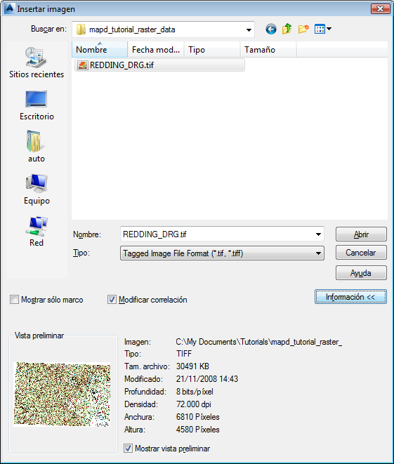

  4. En el cuadro de diálogo Insertar imagen, realice las siguientes acciones:
    • Desplácese hasta la ubicación en la que ha almacenado los archivos de muestra del aprendizaje.
    • En el cuadro Tipo de archivos, seleccione Tagged Image File Format (*.tif,*.tiff).
    • En la lista de imágenes, seleccione REDDING_DRG.tif.
    • Haga clic en Información para que se muestre el tamaño del archivo, la fecha de creación y otro tipo de información, así como una vista preliminar de la imagen.
      Información muestra una vista preliminar de la imagen.
    • Seleccione Modificar correlación.
    • Haga clic en Abrir.
