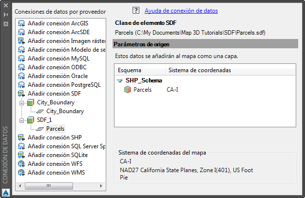

Para utilizar Conexión de datos
  1. Si no lo ha hecho ya, copie los archivos de muestra del aprendizaje a su unidad local.
  2. En el archivo build_map1.dwg, en el Administrador de visualización , haga clic en DatosConectar a datos.
  3. En Conexiones de datos por proveedor, seleccione Añadir conexión SDF.
  4. Haga clic en el icono de archivo junto a Archivo de origen.
  5. Desplácese hasta la carpeta en la que ha copiado los archivos de muestra y seleccione PARCELS.SDF. Pulse Abrir.
  6. Haga clic en Conectar para añadir el archivo de datos de parcela como origen de datos.
    En Añadir datos al mapa, se selecciona Parcels.
    El sistema de coordenadas para esta clase de elemento aparece junto a su nombre. Si esta información no es correcta, puede hacer clic en Editar sistemas de coordenadas para cambiar el sistema de coordenadas.
    Nota: Cambie el sistema de coordenadas entrante únicamente si conoce el sistema de coordenadas original del elemento; no cambie el sistema de coordenadas para que coincida con el mapa. AutoCAD Map 3D convierte automáticamente cada elemento de su propio sistema de coordenadas al del mapa actual. Si cambia el sistema de coordenadas, es posible que la conversión no sea correcta.
  7. Haga clic en Añadir al mapa.
    En la ventana Conexión de datos, conecte con un proveedor de datos y, a continuación, seleccione la clase de elemento que desee.
    Al hacer clic en Añadir al mapa, aparecerá una capa denominada Parcels en la lista del Administrador de visualización . Es posible asignar un estilo a las capas, guardarlas, visualizarlas u ocultarlas, independientemente de otras capas del mapa.
