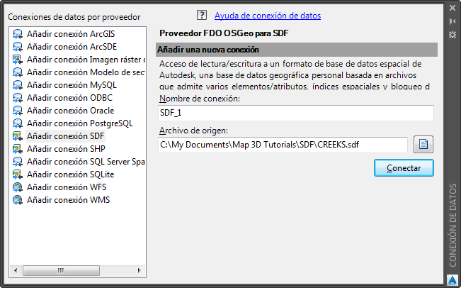

    • En Conexiones de datos por proveedor, haga clic en Añadir conexión SDF.
    • Para Archivo de origen, haga clic en el icono de archivo junto al campo.
    • Desplácese al archivo SDF que ha creado en el Ejercicio 1: Exportación de clases de objetos a SDF.
    • Seleccione el archivo y haga clic en Abrir.
    • Haga clic en Conectar.
      Especificar el archivo al que se desea conectar.

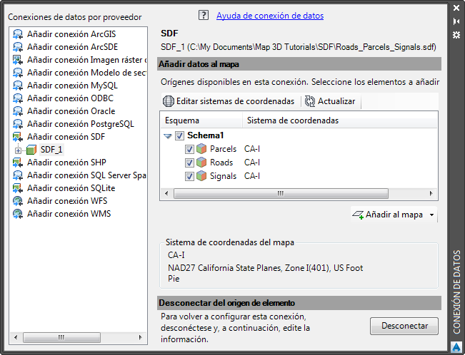

    • En Añadir datos al mapa, seleccione las tres clases de elementos.
      Seleccionar las clases de elementos y añadirlas al mapa.
    • Haga clic en Añadir al mapa.
