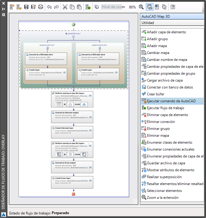

Las actividades del flujo de trabajo aparecen como un diagrama en el Diseñador de flujos de trabajo.
Utilidad y actividades de AutoCAD Map 3D
El panel de actividades, en el lado derecho del Diseñador de flujos de trabajo, contiene dos categorías de actividades. Las actividades de AutoCAD Map 3D son específicas de AutoCAD Map 3D (incluyendo una actividad que ejecuta comandos de AutoCAD).
Las actividades de utilidad son genéricas y se basan en sintaxis C #. Incluyen los siguientes tipos de actividades:
Para obtener información sobre las actividades disponibles, consulte Cuadros de diálogo de entrada de actividades de flujo de trabajo.
Actividades paralelas y en secuencia
En un flujo de trabajo, las actividades paralelas son independientes unas de otras. Por ejemplo, cuando se conecta a dos bancos de datos, las conexiones paralelas garantizan que la segunda conexión se ejecute aunque falle la primera.
Una actividad en secuencia depende de actividades anteriores. Por ejemplo, en la actividad paralela de la parte superior del flujo de trabajo de superposición existen dos conjuntos de actividades en secuencia. Cada una se conecta a un banco de datos en particular y luego crea una capa para ese banco de datos. Si la conexión falla, no se puede crear la capa.

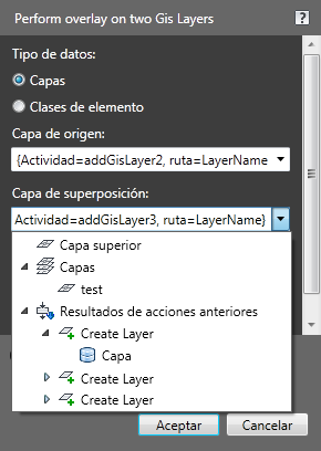

Parámetros de unión
A menudo, una actividad en secuencia se une a una actividad anterior. Cuando se une una actividad, el parámetro que se defina tiene que ser el resultado de una actividad anterior. Por ejemplo, puede utilizar la salida de una actividad que crea una capa como capa de origen para una operación de superposición posterior.
Una el parámetro de una actividad a una propiedad de una actividad anterior.
