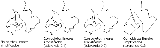

La línea fina y negra representa la polilínea original, las líneas rojas de trazo discontinuo la tolerancia y los puntos y rayas azules muestran los resultados.
La simplificación de objetos lineales elimina de una polilínea todos los puntos posibles, pero manteniéndola dentro del margen de tolerancia original.
Una línea de costa simplificada en distintos parámetros de tolerancia.
