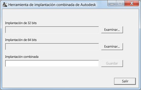

  1. Cree implantaciones de 32 y 64 bits independientes desde los instaladores de productos y guárdelas en la misma carpeta de implantación. Incluya 32 o 64 en el nombre de la implantación para identificar claramente el tipo.
  2. En la carpeta Tools de la implantación, haga doble clic en la herramienta CombineDeploy.exe.
  3. En el panel de herramientas, vaya a las implantaciones de 32 y 64 bits y, a continuación, escriba un nombre descriptivo para la implantación combinada.
    La implantación combinada se guarda en la misma carpeta que las implantaciones de 32 y 64 bits.
