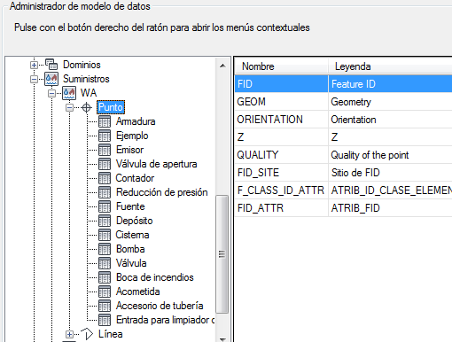

Por ejemplo: en el módulo de agua, la clase de elemento de nodo de suministro tiene una relación múltiple con todas las clases de elemento de atributo de punto, como armadura, emisor, válvulas de ventilación, contadores, etc. La clase de elemento de segmento de suministro tiene una relación con la clase de elemento de atributo de línea Tubería.
Modelo de datos de suministro: clase de elemento Punto de nodo de Agua, con sus relaciones con las clases de elemento de objeto en el explorador de modelos de datos.
