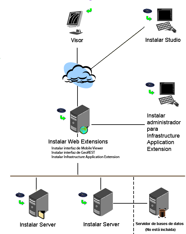

Infrastructure Map Server está formato por cuatro componentes independientes que deben instalarse en el orden siguiente:
- Autodesk Infrastructure Map Server
- Autodesk Infrastructure Web Server Extension (para el desarrollo de aplicaciones)
- Autodesk Infrastructure Studio (para la creación de mapas)
- Autodesk Infrastructure Application Extension (funciona con Oracle)
- Autodesk Infrastructure Administrator
El instalador de Technology Preview, que se encuentra en el DVD de instalación, está integrado por los siguientes componentes:
- Autodesk Infrastructure Mobile Viewer Extension
- Autodesk Infrastructure GeoREST Extension
Puede acceder a información detallada sobre los requisitos de la instalación con respecto al hardware y al software en la página HTML de instalación del explorador de DVD que aparece al insertar el DVD del producto Infrastructure Map Server. A continuación se ofrece un breve resumen:
- Infrastructure Map Server y Web Server Extension se ejecutan tanto en Windows como en Linux.
- Web Server Extension se ejecuta en IIS y Apache (Windows) y Apache (Windows y Linux).
- Infrastructure Studio se ejecuta en Windows.
- Los visores de Infrastructure Map Server funcionan con los navegadores Microsoft Internet Explorer, Mozilla Firefox, Apple Safari y Google Chrome. Consulte las versiones compatibles de cada navegador en los requisitos del sistema.
- Infrastructure Web Server Extension admite el desarrollo de aplicaciones en PHP, ASP y JSP.
Sitio típico que muestra dónde se instalan los componentes de Infrastructure Map Server
