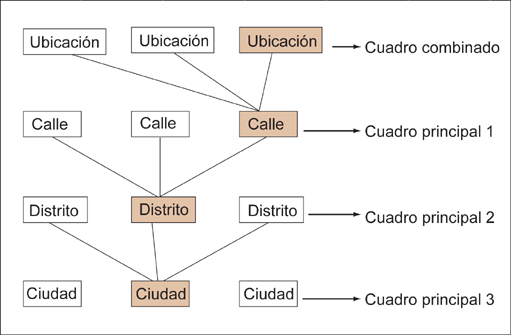

El usuario no desea seleccionar la ubicación de la tabla LM_LOCATION. Desea seleccionar la ciudad en primer lugar, a continuación, el distrito y la calle y, finalmente, la ubicación. Cada lista desplegable contiene solo los componentes preseleccionados.
En este ejemplo, el usuario puede restringir la selección de la ubicación por ciudad, distrito y calle.
Existen las siguientes relaciones: hay varias ciudades; cada ciudad tiene varios distritos, cada distrito tiene calles y cada calle tiene ubicaciones (números de casa).

Estas relaciones deben definirse en TB_RELATIONS. Ahora puede configurar los cuadros principales para el formulario de la clase de elemento Edificio. Los cuadros principales se crean para el cuadro combinado FID_LOCATION.
