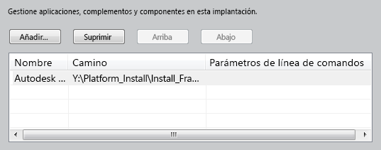

  2. Al crear una implantación, al final de la lista de productos del instalador, haga clic en la opción para incluir software adicional.
    Aparece una tabla en la que administrar el software.
  3. Encima de la tabla, haga clic en Añadir, busque la ubicación del archivo y, a continuación, haga clic en un archivo.
    El nombre y la ruta de archivo se añaden a la tabla de administración. Repita este paso para añadir más archivos.
  4. Después de añadir todos los archivos, haga clic dentro del cuadro Incluir software adicional para ocultar la tabla.
