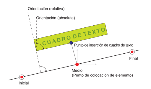

Use los parámetros de colocación y orientación de etiqueta para especificar la ubicación de etiqueta respecto a la geometría del elemento. Estos parámetros establecen la ubicación de un punto de inserción del cuadro de texto con referencia a un punto inicial, medio o final del elemento.
Modelo de datos: definir la colocación y la orientación de la etiqueta
Los valores de colocación especifican la ubicación del punto de inserción del cuadro de texto relativo al elemento.
Pulse el punto inicial, medio o final en la línea para especificar un punto de colocación de elemento (referencia):
En el cuadro de diálogo Propiedades de etiqueta, seleccione una de las siguientes opciones para valores de desfase de colocación:
Introduzca valores de ordenadas y abscisas para especificar el desfase desde el punto de colocación del elemento hasta el punto de inserción del cuadro de texto.
aproximadamente dY = 0 (abscisa), dX = 3 (ordenada).
Los valores de Orientación especifican un ángulo de rotación para el cuadro de texto. Seleccione una de las siguientes opciones:
