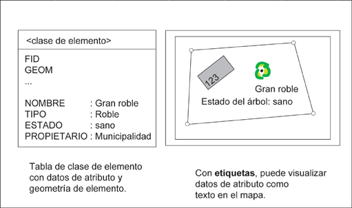

Puede visualizar cualquier dato de atributo de modelo de sector de un elemento como texto de etiqueta y alinear la etiqueta correctamente respecto al elemento visualizado. Las etiquetas se almacenan en una clase de elemento de etiqueta <clase de elemento>_TBL especial que es una clase secundaria de la clase de elemento principal cuyos datos de atributo se van a visualizar. Una clase de elemento solo puede tener una clase de elemento de etiqueta.
Modelo de datos: las etiquetas muestran los datos de atributo como texto.

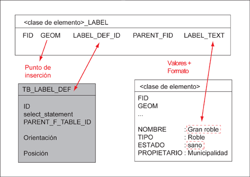

Ejemplo: la clase de elemento de etiqueta TREE_TBL contiene texto que muestra especies de árboles y su vitalidad. La clase de elemento principal que almacena los datos de atributo es ÁRBOLES.
Modelo de datos: relaciones entre la tabla de elemento y la clase de elemento de etiqueta. El atributo en sí (nombre del árbol = Gran roble) se guarda con el elemento. Genere etiquetas para mostrar este valor como texto en gráficos.
La definición de etiqueta consta de una sentencia Select que busca valores de atributos en la base de datos, además de reglas acerca de cómo visualizar el texto (desfase, punto de inserción). La sentencia Select se ejecuta cada vez que se regenera el elemento. Por lo tanto, la etiqueta siempre muestra el valor actual y, si actualiza un valor en la base de datos, se actualizan las etiquetas que usan estos datos.
