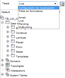

Selección de una tarea
En el control de tareas, seleccione una tarea entre las tareas disponibles. Puede utilizar un filtro para reducir el número de tareas que se muestran en la lista.
Para filtrar las tareas según su estado
  1. En el control de tareas, seleccione Configuración de visualización.
    La configuración de visualización y filtro se encuentra en el control de tareas.
  2. En la ventana Configuración de visualización, seleccione los tipos de tareas que desea mostrar. Por ejemplo, seleccione Abrir para ver todas las tareas abiertas.
Para seleccionar tareas usando un filtro
  1. En el control de tareas, seleccione Filtrar en formularios.
  2. En el formulario de clase de elemento TB_JOB, utilice las herramientas de filtro para buscar la tarea.
  3. Pulse Seleccionar tarea para seleccionar la tarea.
  4. Cierre el formulario.
Nota: Si en un modelo de sector habilitado para tareas selecciona la tarea activa, no podrá modificar ningún elemento.
Ahora puede trabajar con todos los argumentos y las clases de elemento que forman parte de la tarea seleccionada. Si ha terminado, puede cambiar el estado de la tarea (por ejemplo, a Pendiente) o suprimir las modificaciones.
