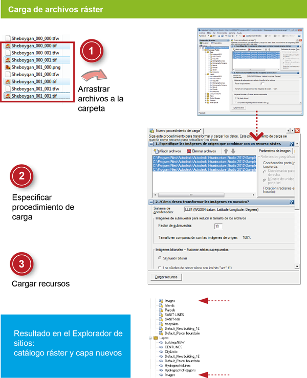

En este ejercicio, cargará cuatro imágenes ráster como un recurso de catálogo ráster. Un catálogo ráster almacena la definición de varias imágenes relacionadas.
Pasos detallados |
- En el Explorador de Windows, vaya a la carpeta: C:\Archivos de programa\Autodesk\Autodesk Infrastructure Studio 2017\Sample Data\Raster.
- Seleccione los cuatro archivos TIF de la carpeta. Arrastre los archivos a la carpeta Sheboygan Public del Explorador de sitios.
- En el Editor de procedimientos de carga seleccione el sistema de coordenadas SheboyganWI-F (en la categoría USA, Wisconsin).
- En ¿Dónde desea cargar los recursos? cambie el nombre de recurso del catálogo de imágenes ráster a Images.
- Haga clic en Cargar recursos.
En el Explorador de sitios, observe el catálogo ráster y los recursos de capa nuevos.
- Haga clic en
y guarde el recurso del procedimiento de carga en la carpeta Load Procedures con el nombre Load images.
- Cierre el Editor de procedimientos de carga.
