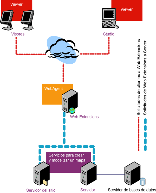

El diagrama de la página adyacente proporciona una presentación general de la interacción de los cuatro componentes después de la instalación. A lo largo de los próximos cuatro temas de este capítulo se describe detalladamente cada componente.
Los visores de Infrastructure Studio y Infrastructure Map Server son aplicaciones cliente de Infrastructure Map Server. Las solicitudes procedentes de estos clientes, así como de cualquier otra aplicación cliente desarrollada utilizando la API, son dirigidas a Web Server Extension a través del protocolo HTTP. El componente WebAgent de Web Server Extension procesa las solicitudes y las envía a Infrastructure Map Server. Al iniciar Infrastructure Studio, debe introducir el nombre o la dirección IP del servidor web que aloja Web Server Extension. Por ejemplo, http://144.111.19.94/mapserver2017.
Al recibir una solicitud, Infrastructure Map Server accede a los recursos almacenados en el repositorio de recursos, crea el mapa y lo renderiza como una imagen estática para el visor, y lo devuelve a Web Extensions, que a su vez lo devuelve al cliente.
Infrastructure Studio tiene integrados los visores de Infrastructure Map Server. Los visores muestran los datos renderizados en la pantalla y administran las capas y otras propiedades de los datos que devuelve el servidor.
Los cuatro componentes de Infrastructure Map Server
