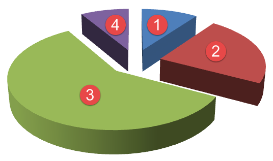

Las fases de un ciclo de inyección típico se pueden mostrar a continuación. El tamaño de parte real de los elementos del ciclo dependerá de la pieza y la máquina de moldeado utilizadas.
  1. Tiempo de llenado
  2. Tiempo de compactación
  3. Tiempo de refrigeración
  4. Tiempo de molde abierto
