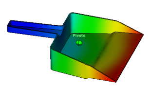

Herramienta Centrar
Puede seleccionar el punto de giro en torno al cual va girar el modelo, utilizando la herramienta Centrar
La punta de la flecha indica el punto en el que se centrará el modelo.
El punto definido por la herramienta Centrar proporciona un punto de enfoque para la herramienta Zoom y un punto de giro para la herramienta Órbita.
Centrar en la cinta de opciones o la barra de navegación
  1. Haga clic en ( ficha Ver > panel Navegar > Centrar) o selecciónelo en la barra de navegación.
  2. Haga clic en el punto del modelo donde desea fijar el centro de rotación.
  3. Haga clic en Órbita, ficha Ver en la cinta de opciones o la barra de navegación para rotar el modelo con el nuevo centro de rotación.
  4. Haga clic en Zoom, ficha Ver en la cinta de opciones o la barra de navegación para acercar el modelo alrededor del nuevo centro.
