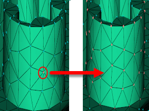

  1. Asegúrese de que las capas pertinentes estén visibles. Los nodos invisibles no se seleccionan.
  2. Seleccione un nodo en el interior de la superficie.
  3. Haga clic en (ficha Malla > grupo Selección > Ampliar a) y seleccione Nodos en la misma superficie en el menú desplegable.
