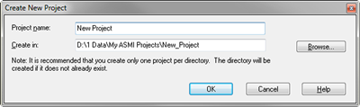

Debe crear un proyecto para empezar a trabajar en la configuración de la simulación. Para crear un proyecto, especifique el nombre de proyecto y la ubicación del disco duro donde desea almacenar el proyecto.
  1. Haga clic en Abrir proyecto (ficha Inicio y aprendizaje > panel Iniciar > Nuevo proyecto).
  2. Especifique un nombre para el proyecto en el campo Nombre de proyecto. Al escribir, el nombre del proyecto se añade automáticamente a la ruta de Crear en.
  3. Especifique la ubicación en la que desea almacenar el proyecto en el cuadro de texto Crear en.
  4. Haga clic en Aceptar. El proyecto recién creado se abre y el nombre del proyecto aparece en el panel Vista de proyectos.
