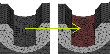

Ampliar la selección a todos los triángulos en la misma superficie
Utilice la herramienta Triángulos en la misma superficie para seleccionar todos los elementos triangulares ubicados en la misma superficie.
Utilice esta herramienta, por ejemplo, para seleccionar todos los elementos triangulares ubicados en la misma superficie antes de aplicar la condición de contorno o editar una superficie. Los elementos se seleccionan si existe conectividad, incluso aunque las propiedades de los elementos sean diferentes.
Nota: Una superficie se define mediante elementos conectados con un ángulo de plegado liso. Los elementos con propiedades diferentes pueden formar parte de la misma superficie.
La herramienta Triángulos en la misma superficie es compatible con los siguientes tipos de malla:
  1. Asegúrese de que las capas pertinentes estén visibles. Los triángulos invisibles no se seleccionan.
  2. Seleccione un elemento de la malla de superficie.
  3. Haga clic en (ficha Malla > grupo Selección > Ampliar a...) y seleccione Triángulos en la misma superficie en el menú desplegable.
