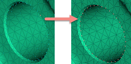

Ampliar la selección a Nodos en el mismo borde
Utilice la herramienta Nodos en el mismo borde para seleccionar todos los nodos del borde de un elemento.
Esta herramienta se puede usar, por ejemplo, para seleccionar todos los nodos de borde antes de aplicar condiciones de contorno.
La herramienta Nodos en el mismo borde es compatible con los siguientes tipos de malla:
Restricción: Esta función no es aplicable a las vigas. Esta herramienta no puede utilizarse cuando se espera que los nodos aparezcan en el orden de conectividad.
  1. Asegúrese de que las capas pertinentes estén visibles. Los nodos invisibles no se seleccionan.
  2. Seleccione un nodo en el interior del borde necesario. No seleccione una esquina.
    Nota: Si el borde es demasiado curvo o los elementos de malla son demasiado grandes, utilice la tecla Ctrl para seleccionar varios nodos en el borde.
  3. Haga clic en (ficha Malla > grupo Selección > Ampliar a) y seleccione Nodos en el mismo borde en el menú desplegable.
    Todos los nodos se seleccionan al instante.
