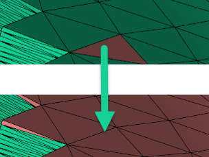

Utilice la herramienta Tetraedros en la misma superficie para seleccionar todos los elementos tetraédricos con tres nodos ubicados en la misma superficie de una malla 3D.
Utilice esta herramienta, por ejemplo, para seleccionar todos los elementos tetraédricos ubicados en la misma superficie antes de aplicar condiciones de contorno o editar la superficie. Los elementos se seleccionan si existe conectividad, incluso aunque las propiedades de los elementos sean diferentes.
Nota: Una superficie se define mediante elementos conectados con un ángulo de plegado liso. Los elementos con propiedades diferentes pueden formar parte de la misma superficie.

  1. Asegúrese de que las capas pertinentes estén visibles. Los tetraedros invisibles no se seleccionan.
  2. Seleccione un elemento de malla 3D en una superficie.
  3. Haga clic en (ficha Malla > grupo Selección > Ampliar a) y seleccione Tetraedros en la misma superficie en el menú desplegable.
