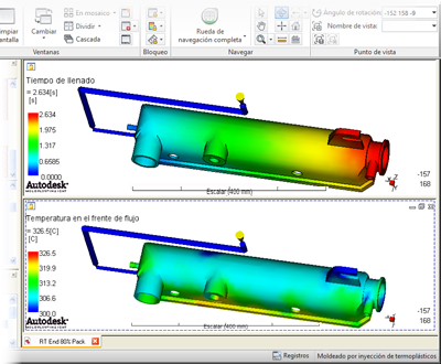

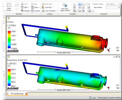

Visualización de varios resultados de un estudio
El comando Dividir divide el panel Vista del modelo en diferentes paneles para pueda ver varios resultados del mismo estudio al mismo tiempo. El nombre de cada resultado se muestra en la esquina superior izquierda de cada panel.
División de ventanas
Para dividir ventanas, haga clic en (ficha Ver > panel Ventanas > Dividir) y, a continuación, seleccione la opción adecuada:
Para eliminar las divisiones, haga doble clic en el borde entre los paneles o arrástrelo a una arista del panel Vista del modelo.

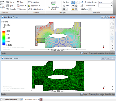

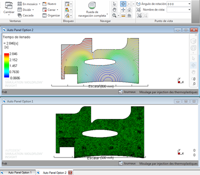

Visualización de varios estudios
El comando Mosaico divide el panel Vista del modelo en diferentes paneles para que pueda ver varios estudios al mismo tiempo. El nombre de cada estudio se muestra en la barra de título del estudio.
Ventanas en mosaico
Para organizar ventanas en forma de mosaico, haga clic en (ficha Ver > panel Ventanas > Mosaico) y, a continuación, seleccione la opción adecuada:
