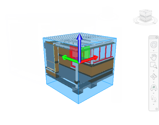

  1. Haga clic en la ficha Punto de vista panel Sección Activar sección.
    Autodesk Navisworks abre la ficha Herramientas de sección en la cinta de opciones y dibuja un plano de sección en el modelo en la vista de escena.
  2. Haga clic en la ficha Herramientas de sección panel Modo Cuadro.
    Este cuadro ya está visible en la pantalla, con el gizmo de desplazamiento activado por defecto.
  3. Arrastre el gizmo para ajustar el cuadro de sección del modelo a los ejes.
