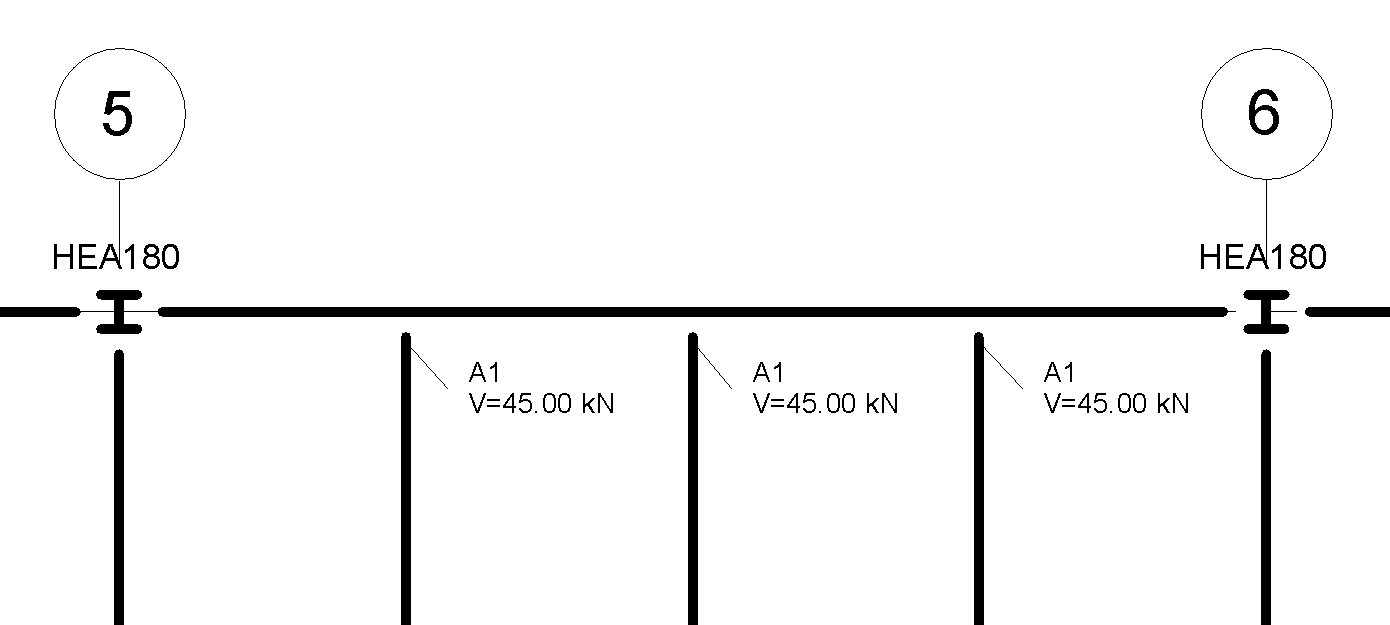

La visualización de las uniones de acero se adapta a distintos niveles de detalle. En el nivel de detalle Medio Description: D:\B\Help images (Callouts etc)\Numbers\number\number\number_1.png, solo se visualiza la representación simbólica; por su parte, en el nivel de detalle Alto Description: D:\B\Help images (Callouts etc)\Numbers\number\number\number_2.png, se visualiza la geometría de la conexión estructural.

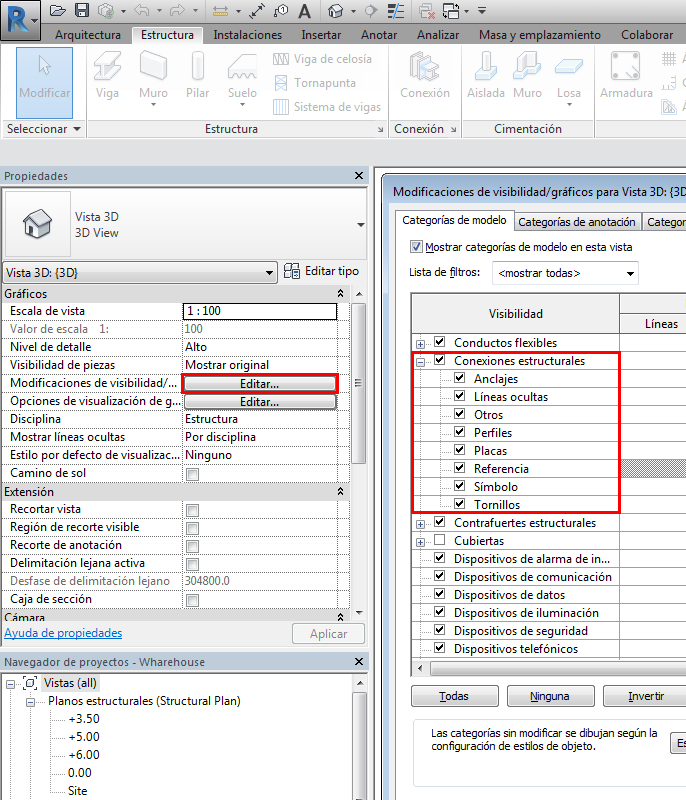

La visibilidad de las uniones de acero, en una determinada vista se controla desde el menú Modificaciones de visibilidad/gráficos. Los elementos de la unión se colocan en la categoría Conexiones estructurales y se dividen en seis subcategorías: Anclajes, Tornillos, Placas, Perfiles, Símbolos y Otros.
Nota: Las subcategorías de conexiones estructurales no existen en tablas de planificación, etiquetas y filtrado.
En las seis subcategorías definidas, solo puede modificar las Líneas; los otros parámetros, por ejemplo Patrón o Transparencia, heredan la configuración de la categoría Conexión estructural.
Si no está marcada la casilla de la subcategoría Referencia, las conexiones genéricas se podrán seleccionar, pero no estarán visibles en la vista. Esto permite crear etiquetas de conexión en una vista sin símbolos visibles de las conexiones.
