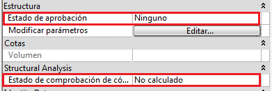

Todas las conexiones estructurales contienen dos parámetros internos: Approval Status y Code Checking Status.
Estos dos parámetros se muestran en la paleta Propiedades. El parámetro Estado de aprobación lo define el usuario. El parámetro Code Checking Status se rellena automáticamente con el motor de comprobación de código cuando la conexión está verificada.
Puede modificar los valores del parámetro Estado de aprobación en la ficha Gestionar > grupo Configuración > Configuración estructural > Configuración de conexión > ficha Parámetros:

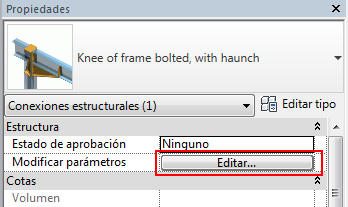

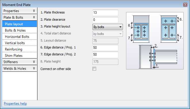

Al seleccionar un complemento de conexión, se pueden modificar los parámetros detallados de conexión estructural:
  • Haciendo clic en el botón Editar del parámetro Modificar conexión en la paleta Propiedades:
O

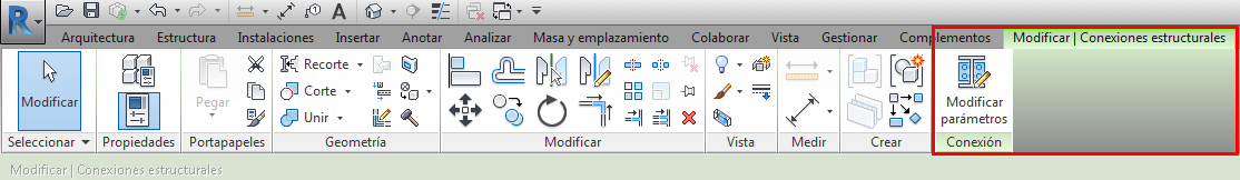

  • Ficha Modificar | Conexiones estructurales > grupo Conexión > Modificar parámetros.
Este botón abre un cuadro de diálogo específico del complemento en el que se puede modificar la geometría de conexión:

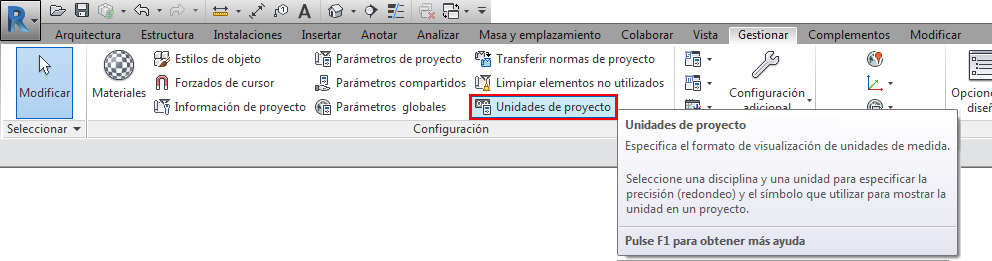

Nota: Puede cambiar el formato de las unidades en este cuadro de diálogo con el comando Unidades de proyecto, situado en la ficha Gestionar grupo Configuración:

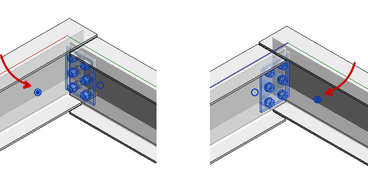

Para ajustar la geometría correctamente, algunas conexiones estructurales deben identificar qué elemento conectado es el elemento principal. Puede especificar el miembro principal seleccionando los controles con forma de punto ubicados en los elementos de modelo. Puede utilizar este control con forma de punto para las conexiones genéricas y las conexiones detalladas recibidas del complemento.

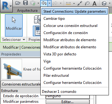

Cualquier conexión estructural creada o modificada se graba en el menú desplegable Deshacer. El modelo se puede revertir a cualquier estado que se haya grabado.
