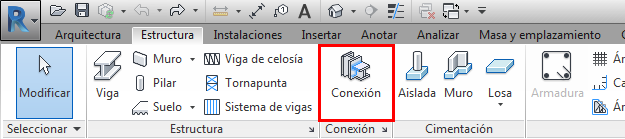

Utilice la herramienta Conexión para seleccionar elementos y colocar una conexión genérica.
Puede colocar una conexión estructural con la herramienta Conexión, situada en la ficha Estructura > grupo Conexión:

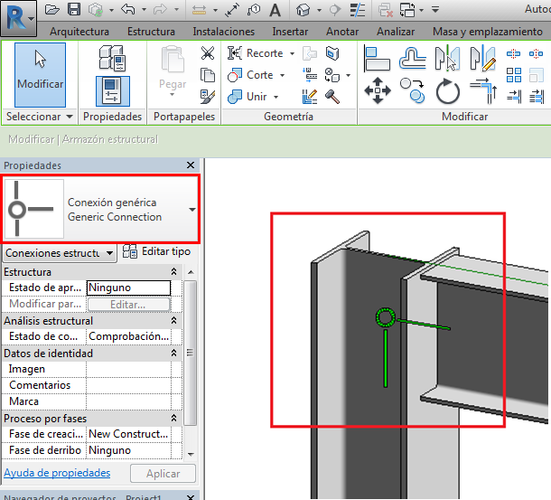

Utilice la herramienta Conexión para seleccionar los elementos que se deben unir. Cuando se utiliza la herramienta Conexión, en la barra de tareas se muestra un mensaje en el que se describen las opciones de selección:
Cuando termine la selección, pulse Intro para crear una conexión genérica. La conexión genérica es una representación simbólica de la conexión:
