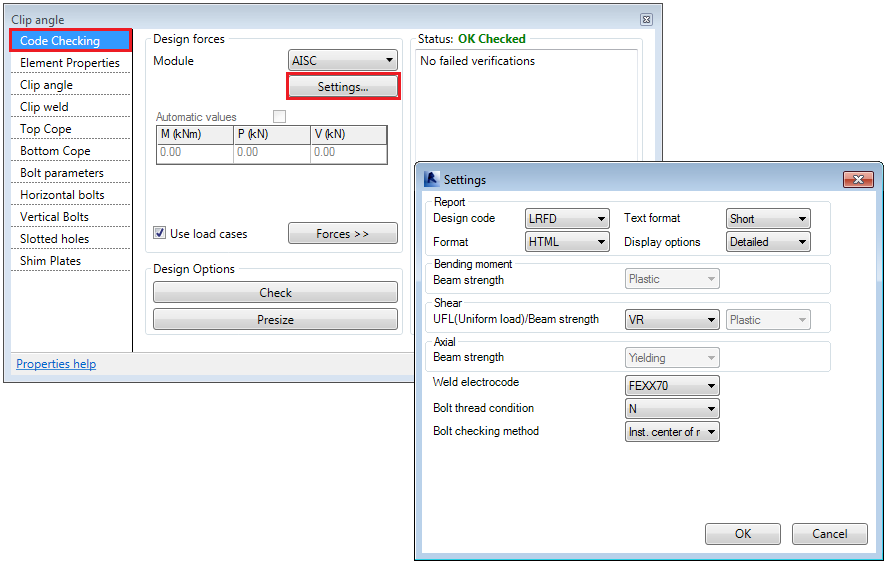

El menú Settings

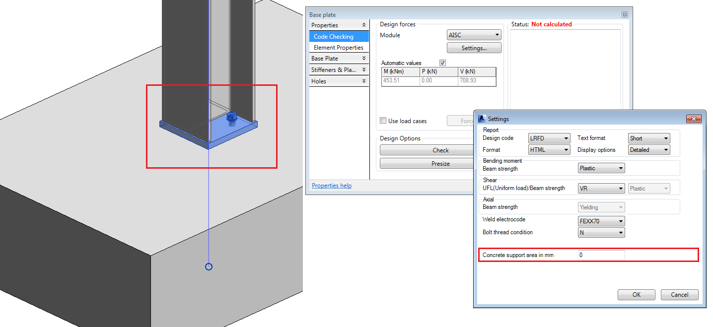

Para acceder al menú Settings, haga clic en el botón Settings en la ficha Code Checking del cuadro de diálogo Parámetros de la unión:

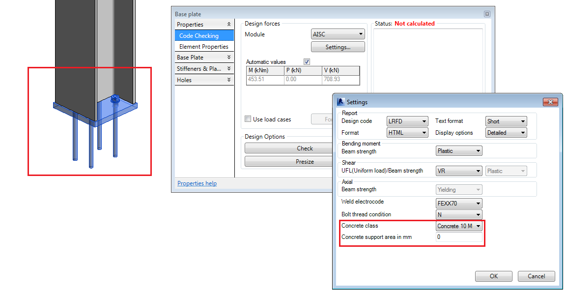

En las conexiones de Base Plate, la ficha también mostrará la Concrete class y la Concrete support area si la conexión se ha definido sin una elemento de entrada de elementos de hormigón.
Si la conexión se ha definido con una entrada de hormigón secundaria, Concrete class no estará disponible y el motor de comprobación de código utilizará los valores del material del elemento de hormigón.
