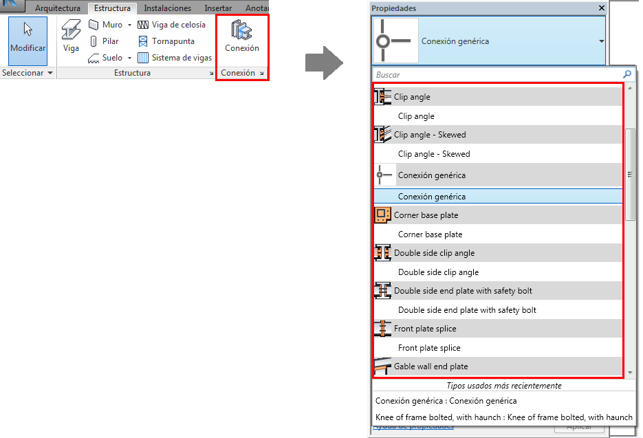

Ejecute el instalador Autodesk Steel Connections for Revit para instalar el complemento. Una vez que se ha completado la instalación, es posible que sea necesario reiniciar el producto de Autodesk para activar el complemento. Cuando el complemento está instalado, tiene acceso al uso de las 22 conexiones disponibles:
