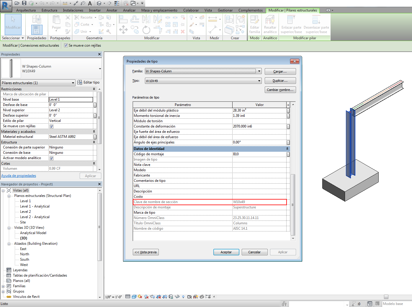

Identificar las familias certificadas
Las familias certificadas utilizan un nuevo mecanismo de asignación. Dicho mecanismo utiliza un parámetro denominado Clave de nombre de sección, que se muestra en el cuadro de diálogo Propiedades de tipo de los elementos de armazón estructural:
