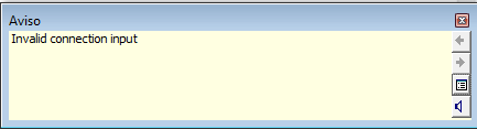

Casos en los que se muestran mensajes de advertencia:
- Intentar crear una conexión en elementos de entrada no procedentes de las nuevas familias de armazón estructural (proporcionado con la versión 2017 de Revit):

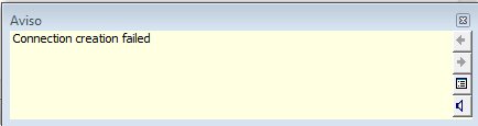

- No poder crear la geometría de conexión.

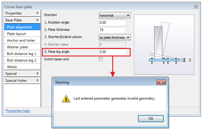

- No se puede crear la geometría de conexión porque el último parámetro especificado crea una situación que no es válida:

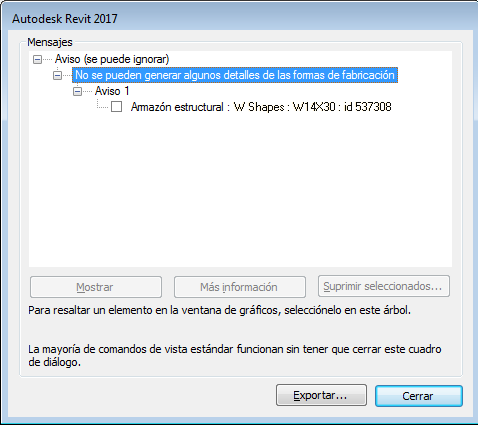

- La geometría de conexión se crea sin algunos de los detalles especificados en el cuadro de diálogo Parámetros de conexión. El motivo de esta incoherencia es la diferencia entre la tolerancia del motor gráfico de Advance Steel y de Revit. La plataforma Revit tiene una tolerancia mayor y no puede mostrar el detalle. En este tipo de error, se muestra el mensaje No se pueden generar algunos detalles de las formas de fabricación:

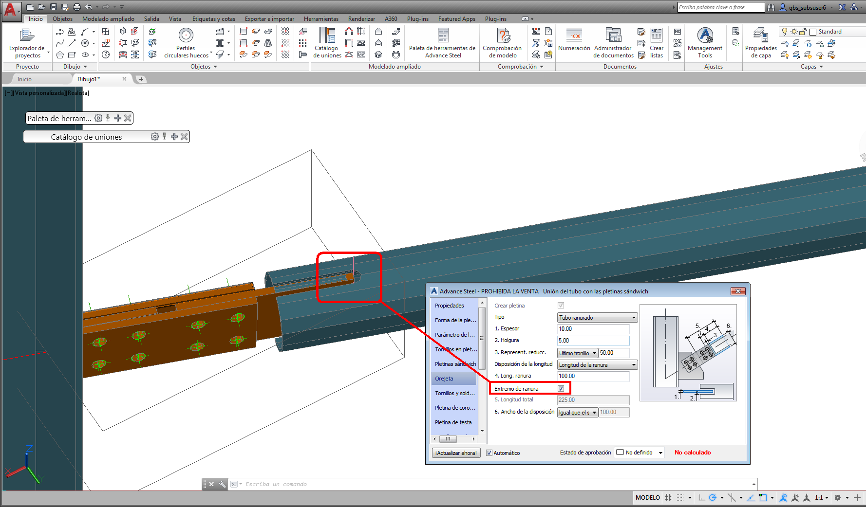

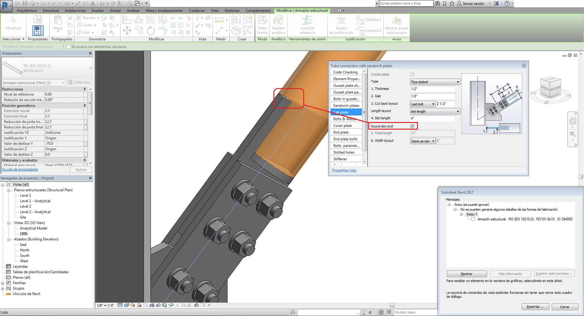

Un ejemplo de una situación tan especial como esta es la opción extremo de ranura redondo, en la conexión de unión por tubos con placa de elementos superpuestos, creada en una tornapunta de sección hueca circular:
