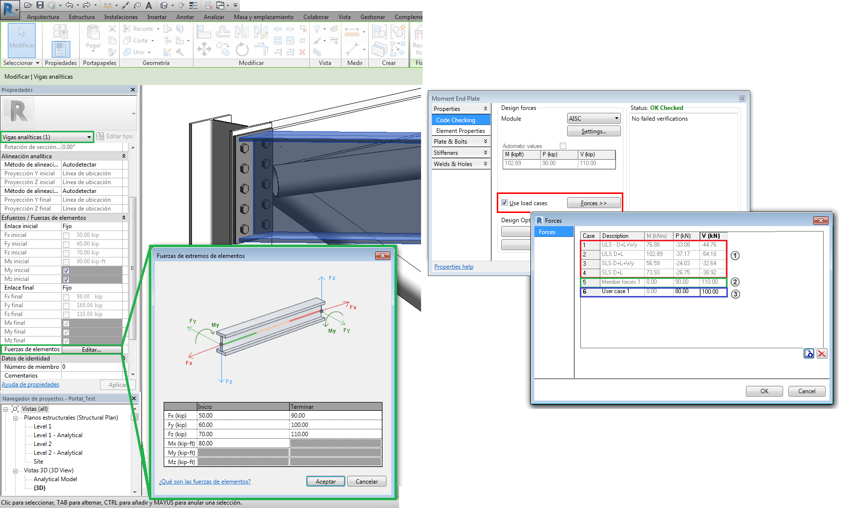

Una conexión estructural se calcula a partir de fuerzas y momentos. Para insertar fuerzas y momentos:

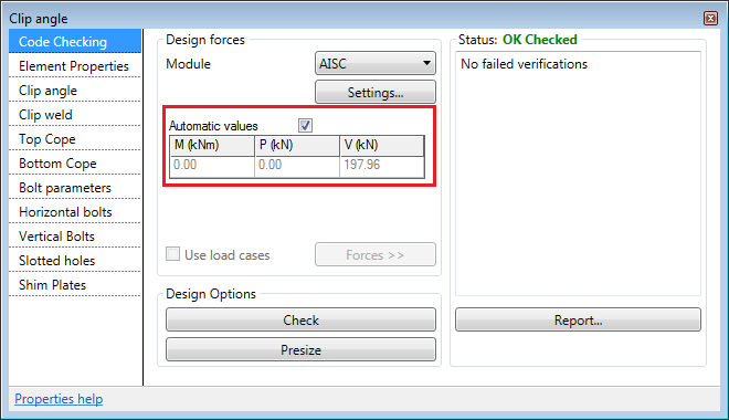

Para el módulo AISC, las fuerzas y los momentos se pueden generar de manera automática, teniendo en cuenta que la unión de acero debe resistir más que el elemento de entrada. Los valores de fuerza axial, fuerza cortante y momento se calculan teniendo en cuenta las capacidades elásticas o plásticas de la forma de sección de entrada y se pueden controlar desde el menú Settings.
O
