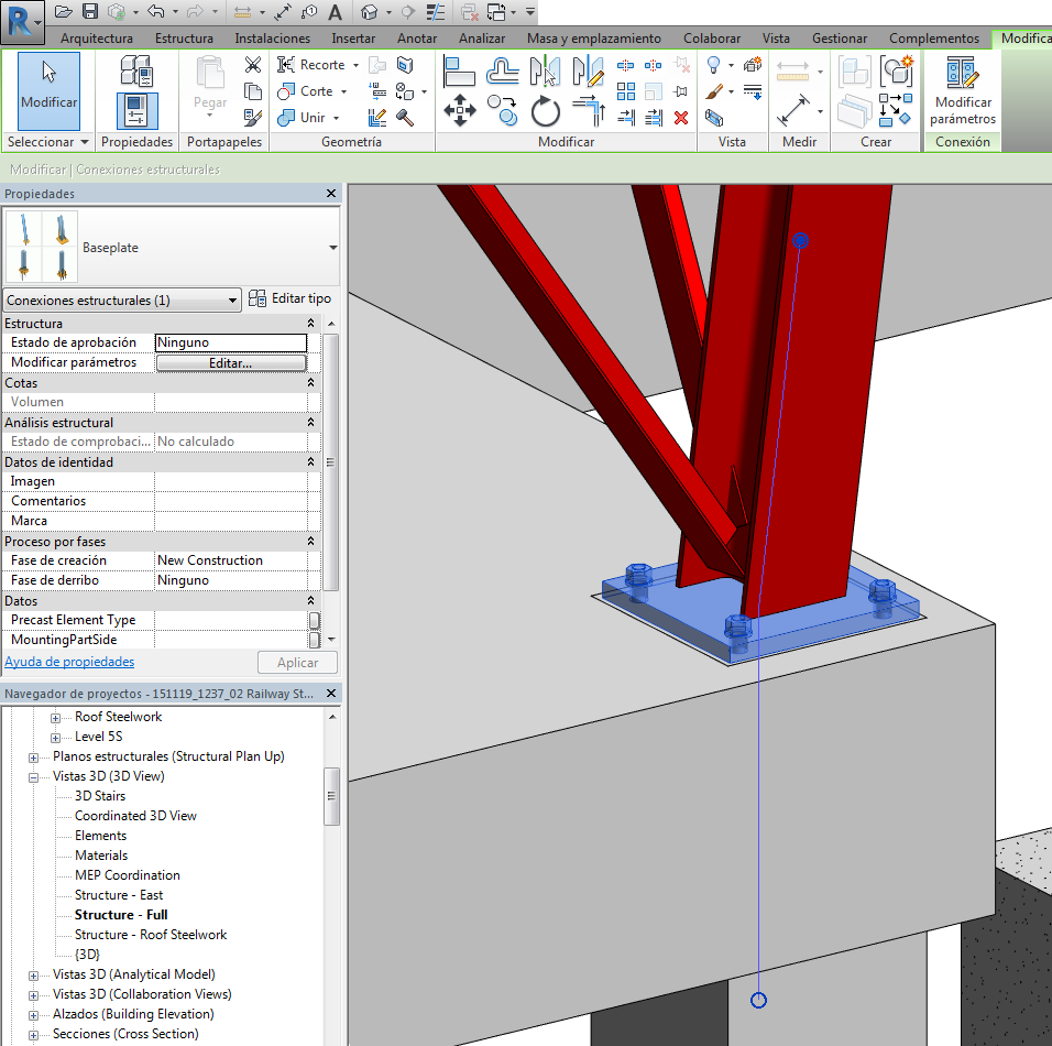

Las vigas de acero, pilares, tornapuntas y cimentaciones aisladas de hormigón, vigas, pilares, losas y muros son elementos de entrada válidos para conexiones estructurales.

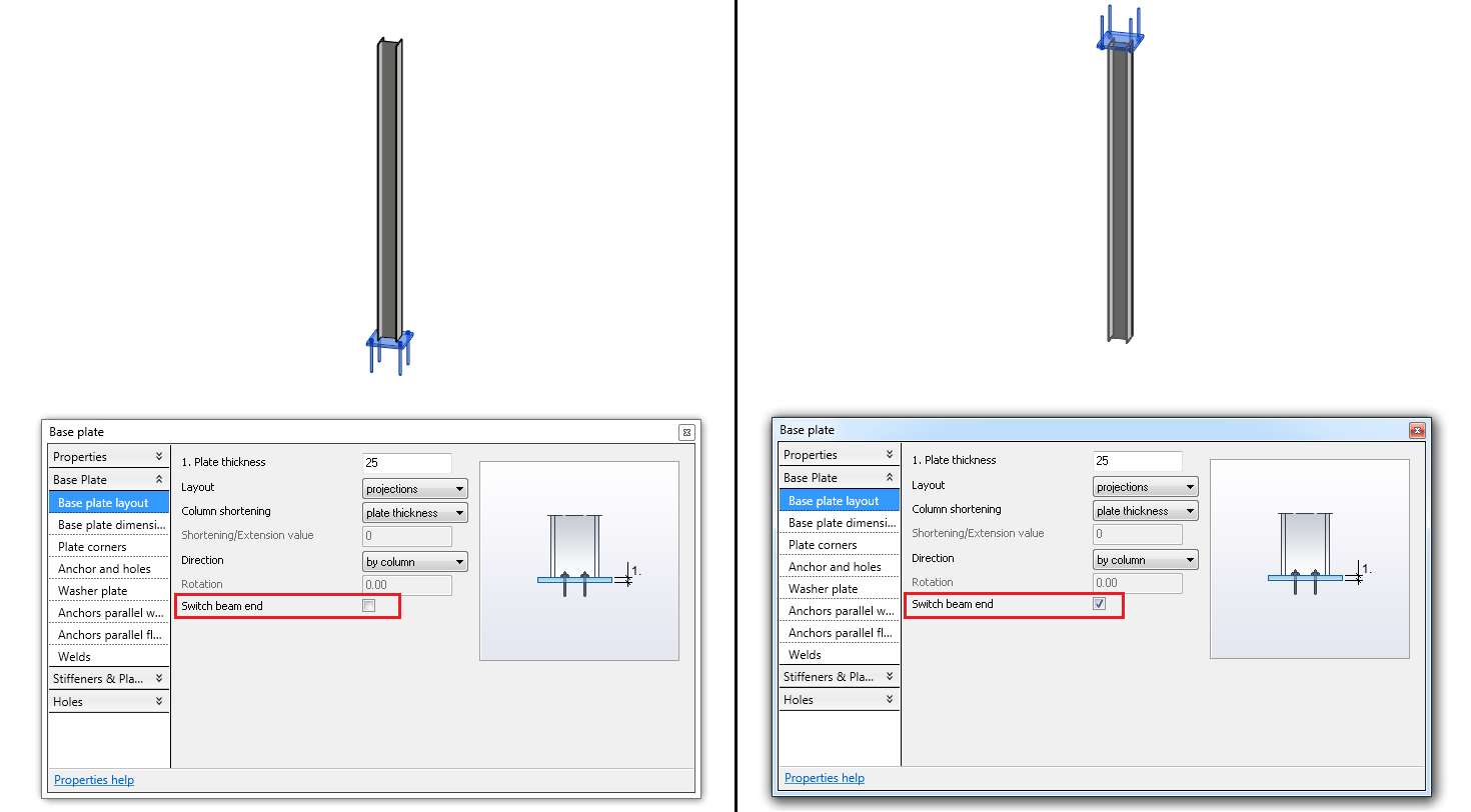

Los tipos de conexión que permiten un elemento de entrada de hormigón son las conexiones de pletina base: Base plate, Corner base plate, Base plate cu y Tube base plate. Los elementos de hormigón no son obligatorios para que la conexión funcione y únicamente pueden ser elementos de entrada secundarios. La clase de hormigón del elemento se utiliza automáticamente dentro del motor de Code Checking para verificaciones.
La opción Switch beam end aparece en el cuadro de diálogo de parámetro, en el caso de que se cree una conexión sin el elemento de hormigón secundario. La clase de hormigón también se debe especificar en el menú Code Checking.
