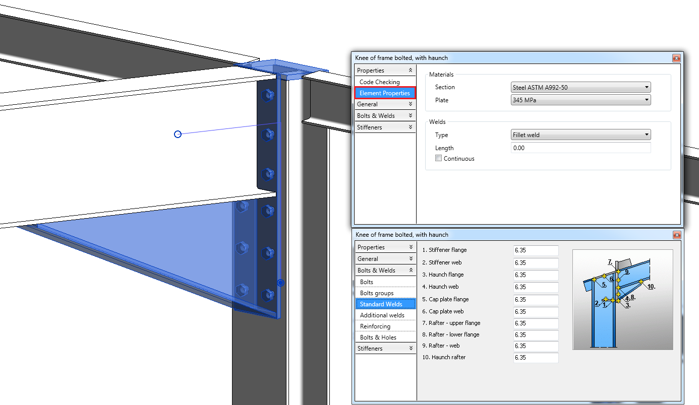

La ficha Element Properties
En la ficha Element Properties, puede especificar los materiales de los objetos creados por la conexión: pletinas, cartelas, vigas, contrafuertes, almas, etc. Los materiales disponibles en los cuadros combinados son los que se han cargado en el proyecto de Revit. El motor de comprobación de código realizará todas las verificaciones con los valores de Objetos físicos de un determinado material, presente en la biblioteca de Revit.
En el mismo cuadro de diálogo, puede especificar los tipos y el espesor de la soldadura que no se definen de forma individual en las otras fichas del cuadro de diálogo Parámetros de la unión.
