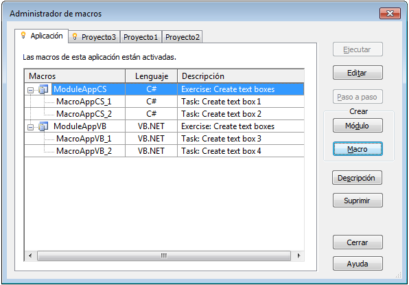

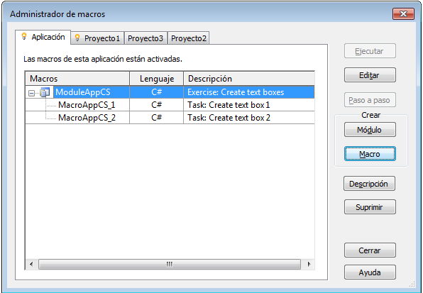

El Administrador de macros es la interfaz de usuario para:
A continuación se muestra la pantalla del Administrador de macros:
Las fichas indican el ámbito o nivel de una macro.
Estas fichas permiten añadir, modificar, crear y suprimir módulos y macros.

Un módulo es un grupo de macros. Las macros pueden ser independientes dentro del módulo en que se ejecutan, así como compartir código y utilidades. Se organizan en el Administrador de macros bajo el módulo principal.
Las macros dentro de un módulo se ven y se generan juntas. Los iconos que representan el módulo también muestran el estado actual.
