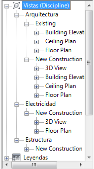

En el Navegador de proyectos, puede ordenar las vistas y los planos utilizando cualquier valor de propiedad de la vista o el plano.
Por ejemplo, en la imagen siguiente se muestran las vistas del Navegador de proyectos ordenadas por disciplina, y luego por fase y por tipo de vista. El nivel superior de la rama Vistas también muestra el nombre del grupo de clasificación aplicado (en este caso, Disciplina).
Ejemplo
