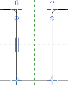

La herramienta Segmento principal permite seleccionar un segmento de la forma de armadura para mantener su posición general cuando se produce una rotación o una expansión automática.
grupo Dibujar
Un segmento principal ajusta su longitud para compensar el anfitrión pero conserva la orientación que tenía dentro de la forma.
Al seleccionar el segmento principal, aparece etiquetado con dos líneas paralelas en el editor de formas de armadura.
