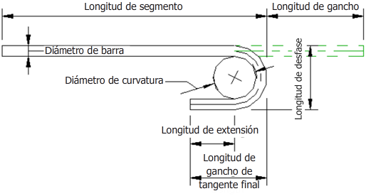

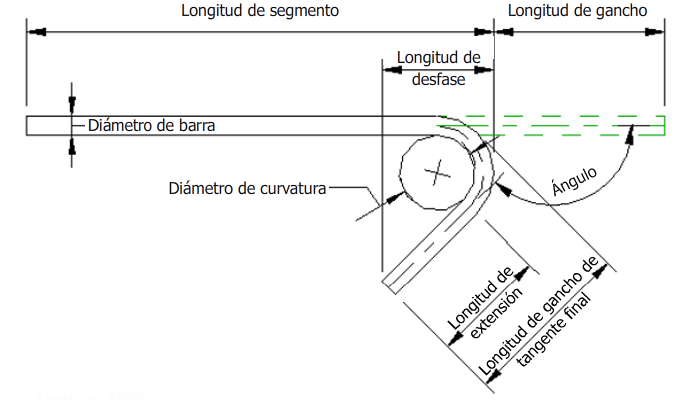

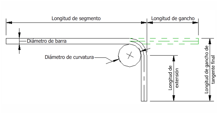

Las siguientes imágenes ilustran los parámetros que definen un gancho de armadura.
