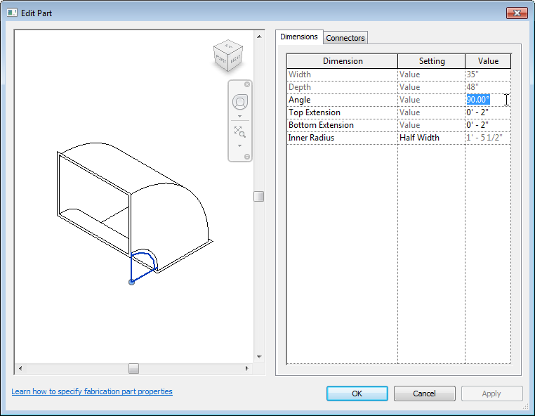

Edite una pieza de fabricación en Revit para definir los valores de cotas y los parámetros de conector necesarios.
La herramienta Editar pieza abre el cuadro de diálogo Editar pieza. Utilice este cuadro de diálogo para editar las cotas y los conectores de una pieza de fabricación. Solo se pueden modificar las propiedades asociadas con conectores que no están conectados a otra pieza.
Puede editar una pieza antes de colocarla. Para ello, selecciónela en la paleta Piezas de fabricación MEP. También puede editar una pieza después de haberla incluido en el área de dibujo. La herramienta Editar pieza no está disponible para los portantes.

El panel de vista preliminar muestra la pieza editada. Utilice la herramienta de navegación ViewCube para cambiar la orientación de la pieza en el panel de vista preliminar.
