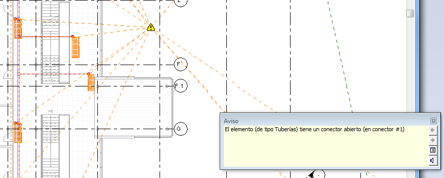

Haga clic en una marca de aviso para mostrar un mensaje de aviso relacionado. En el mensaje de aviso relacionado, haga clic en los botones de flecha, según sea necesario, para desplazarse por la lista de mensajes de aviso. Haga clic en Expandir cuadro de diálogo de aviso para ver los detalles del mensaje de aviso.

En el siguiente ejemplo, se han seleccionado las marcas de desconexiones de tuberías.
Haga clic en una marca de aviso para mostrar un mensaje de aviso relacionado. Haga clic en Expandir cuadro de diálogo de aviso para ver los detalles del mensaje de aviso.
