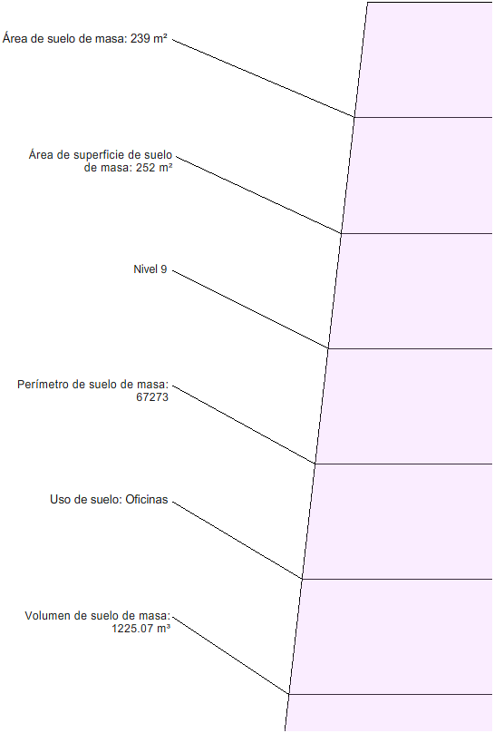

Después de crear suelos de masa, puede etiquetarlos en vistas 2D. Las etiquetas pueden incluir información de área, área de superficie exterior, perímetro, volumen y uso para cada suelo de masa.
Si modifica la forma de la masa, las etiquetas se actualizan para reflejar los cambios.

Revit se suministra con las familias Mass Floor Tag y M_Etiqueta de suelos de masa. Estas etiquetas suministran información sobre el uso y las unidades cuadradas por suelo de masa. Se encuentran en la carpeta siguiente:
%ALLUSERSPROFILE%\Autodesk\Revit 2017\Libraries\<configuración regional e idioma>\Annotations
Para ver otros valores de parámetros en una etiqueta de suelo de masa, cree una familia de etiquetas que incluyan la información deseada, como se muestra a continuación.
Etiquetas de muestra para suelos de masa
