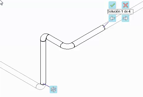

Al conectar una ramificación con una red principal, utilice Enrutamiento y relleno. Recortar/Extender utiliza siempre la primera solución, que quizá no ofrezca el resultado previsto. Con Enrutamiento y relleno, puede acceder más deprisa a la solución deseada.
