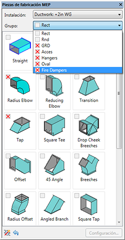

		   Al hacer clic en este botón, se activa el modo de exclusiones de la herramienta de relleno automático. Asimismo, añade una casilla de verificación vacía
 ubicado en la parte inferior de la paleta Piezas de fabricación MEP.
		   Al hacer clic en este botón, se activa el modo de exclusiones de la herramienta de relleno automático. Asimismo, añade una casilla de verificación vacía  junto a cada pieza que aparece en la paleta. También se añade una casilla de verificación junto a cada nombre de grupo de servicios que aparece en la lista desplegable Grupo, como se muestra a continuación.

 cuando se excluye la pieza. Así, en el ejemplo anterior, se han excluido las piezas siguientes: pliegue de radio desigual y estrechamiento excéntrico.
			  cuando se excluye el grupo. Así, en el ejemplo anterior, se han excluido los grupos de servicios siguientes: equipo en línea, equipo de fin de línea y portantes.
