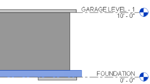

Utilice la herramienta Cimentación estructural: losa para crear el boceto de una cimentación para un modelo.
grupo Cimentación
(Losa).
Las losas de cimentación pueden utilizarse para modelar forjados estructurales que no requieren soporte de otros elementos estructurales. Las losas de cimentación también pueden utilizarse para modelar formas de cimentación complejas que no se pueden crear utilizando las herramientas Aislada o Cimentación de muro.
