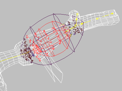

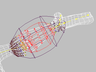

Lorsque que vous désirez corriger des anomalies de liaison de sommets, vous devez d'abord redimensionner ou repositionner l'enveloppe à l'origine du problème de lien. Le plus souvent, le problème est dû à une enveloppe trop petite pour envelopper, et donc influencer, certains sommets.
Ce problème survient généralement lorsque votre personnage n’est pas parfaitement aligné au maillage, ou si la longueur des segments utilisés pour créer les enveloppes avec des systèmes de structures non limités est insuffisante pour entourer tous les sommets rattachés au segment.
Le chevauchement des limites internes peut également être la source de problèmes. Cette situation peut parfois créer une déformation excessive au niveau de l'articulation.
Vous remarquerez les problèmes au niveau des sommets lorsque vous afficherez un aperçu de l'animation. Les sommets sembleront parfois être restés en arrière lorsque le segment auquel ils étaient supposés être rattachés se déplace dans l'espace 3D. En fait, c’est exactement ce qui se produit : dans la mesure où les sommets n’étaient affectés à aucun segment, ils sont restés dans la position de la pose initiale du squelette, c’est-à-dire dans la position où étaient le maillage et son squelette au moment de l'application et de l'initialisation de Physique.
Un autre cas pourrait se présenter si les sommets ont été déplacés trop loin en provoquant un renfoncement dans le maillage. Vous pouvez résoudre ce problème en réduisant le chevauchement des enveloppes affectant une articulation.
Sommets dispersés (en haut) réaffectés aux segments adéquats en modifiant la forme de l'enveloppe (en bas)
